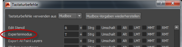

  1. Eine Liste mit Befehlen, die Sie zu Markierungsmenüs hinzufügen können, erhalten Sie, indem Sie das Fenster Tastaturbefehle (Fenster > Tastaturbefehl) öffnen.
    Sie können jeden der in der linken Spalte des Fensters Tastaturbefehle aufgelisteten Befehle als Befehl in einem Markierungsmenü hinzufügen.

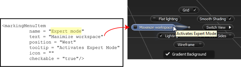

  2. Öffnen Sie die XML-Datei des Markierungsmenüs, und fügen Sie den gewünschten Befehl zum Attribut 'name' des <markingMenuItem>-Elements in der XML-Datei des Markierungsmenüs hinzu (achten Sie darauf, exakt dieselbe Rechtschreibung, Groß-/Kleinschreibung und Abstandseinstellung zu verwenden).
    Tipp: Sie können auch die 'text'-Zeichenfolge bearbeiten, um den für einen Befehl angezeigten Namen zu ändern.
  3. Speichern und schließen Sie die XML-Datei.
    Das aktualisierte Markierungsmenü ist beim nächsten Start von Mudbox verfügbar.
