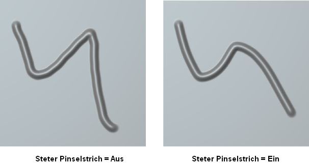

Steter Pinselstrich ist eine Werkzeugeigenschaft, die zum Erzeugen glatterer Pinselstriche beim Formen oder Malen geeignet ist. Die Option basiert auf dem Erstellen eines kleinen Abstands zwischen dem Werkzeugcursor und dem resultierenden Pinselstrich, der auf dem Modell angezeigt wird. Alle wackeligen Handbewegungen, die beim Erstellen von langen Strichen auftreten, werden so reduziert. Ihre Pinselstriche zeichnen Sie somit berechenbar glatt.

    Wenn Steter Pinselstrich aktiviert ist, müssen Sie den Cursor ein kleines Stück bewegen, bevor der Pinselstrich auf dem Modell angezeigt wird. Die angezeigte dünne Vektorlinie gibt den Abstand an, um den der Cursors bewegt werden muss, bevor der Pinselstrich gezeichnet wird. Nachdem die Pfeilspitze an dem Vektor angezeigt wird, wird der Pinselstrich gezeichnet. Dieses nachfolgende Verhalten zwischen dem Cursor und dem Pinselstrich filtert alle zittrigen Handbewegungen aus dem Pinselstrich heraus.
    Durch Erhöhen oder Reduzieren der Option Abstand für Steter Pinselstrich ändern sich die Länge des Pfeilvektors zwischen dem Cursor und der Zeichnung des Pinselstrichs und der Betrag der Filterung, die erfolgt.
