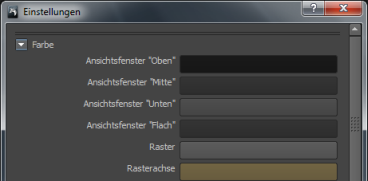

So ändern Sie die Farbe des Verlaufshintergrunds
  1. Wählen Sie Fenster > Einstellungen.
    Daraufhin wird das Fenster Einstellungen angezeigt.
  2. Erweitern Sie den Abschnitt Farbe und klicken Sie anschließend auf das Farbfeld neben den Einstellungen Ansichtsfenster "Oben", Ansichtsfenster "Mitte" oder Ansichtsfenster "Unten".
    Das Fenster Farbauswahl wird angezeigt.
  3. Wählen Sie im Fenster Farbauswahl eine Farbe für den Hintergrundbereich, und klicken Sie dann auf OK.
    Wenn Sie für den oberen, mittleren und unteren Bereich dieselbe Farbe auswählen, wird der Hintergrund der 3D-Ansicht als eine einheitliche Farbfläche angezeigt.
