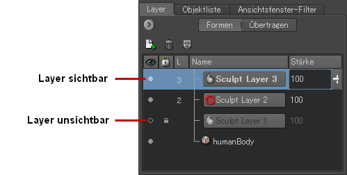

Ein- oder Ausblenden von Formen-Layern
Sie können die Anzeige für einen Formen-Layer aktivieren bzw. deaktivieren, damit Sie diesen Layer nicht versehentlich ändern oder um zu sehen, wie das Modell ohne die geformten Objekte dieses Layers angezeigt wird.
  1. Klicken Sie auf das punktförmige Volumenkörper-Symbol in der Spalte Sichtbar (unterhalb des Auge-Symbols) neben dem Layer, den Sie ausblenden möchten.
    Der Punkt wird als hohler Kreis angezeigt, wenn der Layer nicht sichtbar ist.
  2. Klicken Sie erneut auf den Punkt, um den Layer anzuzeigen.
    Anmerkung: Wenn Mudbox ein rundes, rotes Warnsymbol neben dem Formen-Layernamen anzeigt, bedeutet dies, dass der Formen-Layer derzeit auf einer anderen Unterteilungsebene gesperrt ist. Dieses Problem tritt auf, wenn die aktuelle Unterteilungsebene nicht der Ebene entspricht, in der der Formen-Layer erstellt wurde. Verwenden Sie die Tasten BILD-AUF bzw. BILD-AB, um die richtige Unterteilungsebene zu erreichen, sodass Sie die Sichtbarkeit für diesen Layer ändern können.
