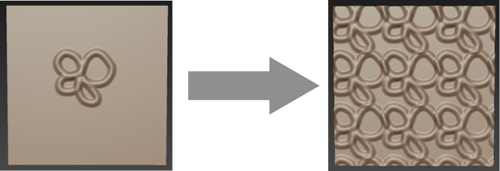

Mithilfe von Kachelungsebenen können Sie ein Netz schnell mit einem nahtlosen, sich wiederholenden Muster formen oder bemalen. Mit Kachelungsebenen können Sie große Oberflächen effizient abdecken oder einfach eine Textur-Map des wiederholten Formendetails extrahieren. Nachdem Sie eine gekachelte Textur-Map erstellt haben, verwenden Sie diese als Farb-Layer oder Schablone für die Bemalung und Formung, und löschen Sie die Kachelungsebene, wenn Sie sie nicht mehr benötigen.
Bild mit freundlicher Genehmigung von Jesus Bibian, Jr.
