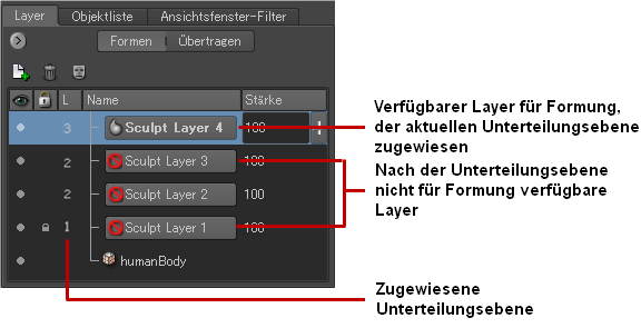

Formen auf einem Layer
  1. Wählen Sie das Fenster Layer.
  2. Stellen·Sie im Fenster Layer sicher, dass die Anzeige-Schaltfläche auf Formen gestellt ist.
  3. Wählen Sie ein Werkzeug aus der Palette Formen-Werkzeuge, und beginnen Sie mit dem Formen.
    Anmerkung: Wenn in Mudbox neben dem Formen-Layernamen ein rotes Warnsymbol angezeigt wird, bedeutet dies, dass der Formen-Layer derzeit gesperrt ist. Dieses Problem tritt auf, wenn die aktuelle Unterteilungsebene nicht der Ebene entspricht, in der der Formen-Layer erstellt wurde. Verwenden Sie die Tasten BILD-AUF oder BILD-AB , um die richtige Unterteilungsebene anzuzeigen und auf diesem Layer mit den Formen-Werkzeugen zu arbeiten.
