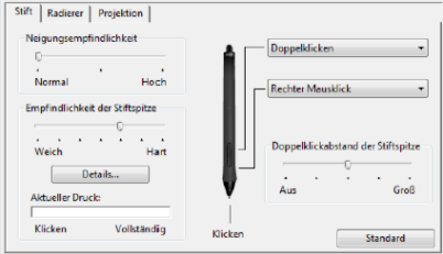

  2. Ändern Sie die Eigenschaften, sodass die FunktionenRechts-Klick und Mittel-Klick an den seitlichen Tasten des Stylus wie folgt konfiguriert werden:

  2. Wählen Sie im Fenster Wacom Tablet Properties die Option Options.
  3. Aktivieren Sie im Fenster Optionen die Option Click and Tap (in einigen Versionen heißt diese Option auch Side Switch Expert Mode).
