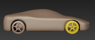

Bei vielen Vorgängen ist es nützlich, einzelne Polyinseln (ein Satz zusammenhängender Flächen im Netz) auszuwählen, insbesondere dann, wenn das Modell aus physisch getrennten Netzen besteht, wie das Vorgabe-Autonetz in Mudbox.
So wählen Sie alle Flächen einer Polyinsel aus
  1. Wählen Sie in der Palette Auswahl/Verschieben-Werkzeuge das Werkzeug Flächen aus. (Tastaturbefehl: V)
  2. Doppelklicken Sie auf eine Polyinsel.
    Mudbox wählt alle angrenzenden Flächen aus. (Die vorherige Auswahl ist nicht mehr ausgewählt.)
    Tipp: Halten Sie die UMSCHALTTASTE gedrückt, und doppelklicken Sie, um eine Polyinsel zur aktuellen Auswahl hinzuzufügen. Halten Sie die STRG-Taste gedrückt, und doppelklicken Sie, um die Auswahl der Polyinsel wieder aufzuheben.
