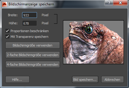

- Wählen Sie Rendern > Bildschirmanzeige speichern.
Das·Fenster Bildschirmanzeige speichern wird angezeigt.
Eine Vorschau·der 3D-Ansicht wird angezeigt, damit·Sie eine·Voransicht für das Bild erhalten, das gespeichert werden soll.
- Um ein Bild der 3D-Ansicht zu speichern, führen Sie einen der folgenden Schritte durch:
- Um ein Bild der aktuellen 3D-Ansicht zu speichern, klicken Sie auf Bildschirmgröße verwenden, und klicken Sie dann auf Bild speichern.
- Um ein Bild zu speichern, das die zwei- oder vierfache Auflösung der 3D-Ansicht hat, klicken Sie auf die Schaltflächen 2-fache Bildschirmgröße verwenden bzw. 4-fache Bildschirmgröße verwenden.
- Um ein Bild mit einer höheren Auflösung als der·aktuellen 3D-Ansicht zu speichern und trotzdem das Seitenverhältnis der 3D-Ansicht beizubehalten, geben Sie eine größere Zahl in das·Feld Höhe oder Breite ein. Das·jeweils andere Auflösungsfeld wird automatisch aktualisiert, sofern die Option Proportionen beschränken aktiviert ist. Klicken Sie dann auf Bild speichern.
- Um ein Bild mit einem anderen Seitenverhältnis als der·3D-Ansicht zu speichern, deaktivieren Sie die Option Proportionen beschränken, und geben Sie dann neue Werte in die Felder Höhe und Breite ein. Das Miniaturbild wird aktualisiert und zeigt das·endgültige Ergebnis. Klicken Sie dann auf Bild speichern.
Anmerkung: Bildschirmanzeige speichern unterstützt Bild-Seitenverhältnisse bis 1:100. Wenn das maximale Verhältnis überschritten wurde, wird die Schaltfläche Bild speichern deaktiviert. Wenn dies auftritt, versuchen Sie, größere oder kleinere Werte für die Höhe oder Breite des Bilds einzugeben, um das Seitenverhältnis auf·einen kleineren Wert zu reduzieren.
- Geben·Sie im nun angezeigten Datei-Browser den Dateinamen, das Bildformat und den Verzeichnispfad an, und klicken Sie dann auf Speichern.
