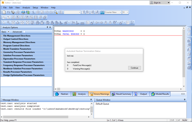

  1. Starten von Autodesk Nastran vom Autodesk Nastran Editor
    • Sie können Autodesk Nastran nun testen, indem Sie im Autodesk Editor die Datei Test.NAS öffnen. Diese befindet sich im Installationsverzeichnis (vorgabemäßig C:\Benutzer\Öffentlich\Dokumente\Autodesk\Nastran 2020\Beispieldateien\de-de). Starten Sie den Autodesk Nastran Editor über das Menüelement Start > Autodesk Inventor Nastran 2020 > Autodesk Nastran 2020.
    • Öffnen Sie die Datei Test.NAS. Klicken Sie im Analyse-Menü auf > Ausführen, um das Modell auszuführen. Der Autodesk Editor sollte ohne Fehler oder Warnmeldungen abschließen, wie in der Abbildung unten gezeigt.
    Anmerkung: Stellen Sie sicher, dass alles funktioniert, wenn Sie als Administrator angemeldet sind.
