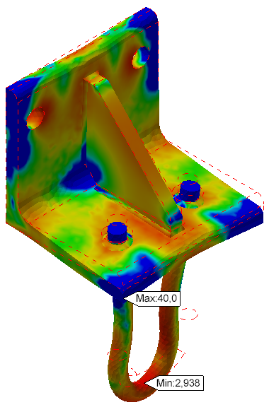

Nun betrachten wir die Ergebnisse des Sicherheitsfaktors, zuerst für das gesamte Modell und anschließend nur die Schweißnähte.

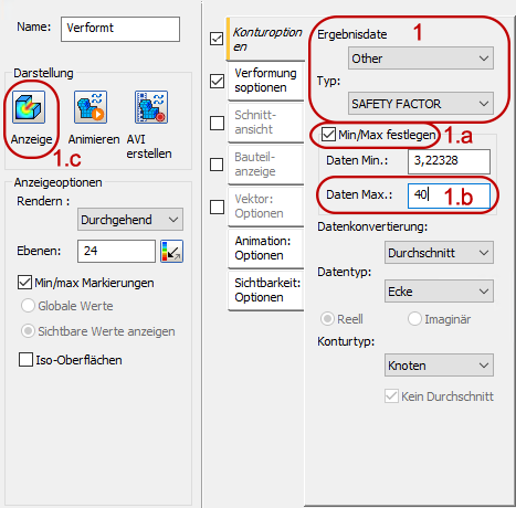

Die folgenden vier Schritte finden Sie in Abbildung 1 – 1.c.
Abbildung 1 – 1.c
Wählen Sie aus dem Pulldown-Menü ErgebnisdatenSonstiges und stellen Sie den Typ auf SICHERHEITSFAKTOR ein.
Aktivieren Sie das Kontrollkästchen Min/Max festlegen.
Geben Sie 40 in das Eingabefeld Daten Max. ein. Dieser Wert führt zu einem volleren und aussagekräftigeren Farbspektrum in der Konturdarzustellung.
Tipp: Der tatsächliche maximale Sicherheitsfaktor ist um ein Vielfaches größer als das Minimum, wodurch die Konturfarbe für den Großteil des Modells in Richtung Rot verschoben wird. Durch Verringerung von Daten Max. wird der Bereich der Darstellungslegende reduziert und das Problem verschobenen Kontur beseitigt. Bei höheren Sicherheitsfaktorwerten, die dunkelblau dargestellt werden (in diesem Fall Werte über 40), geht Auflösung verloren. Dies hat keine Auswirkungen, da uns hier die niedrigen Sicherheitsfaktorwerte interessieren.
Klicken Sie auf Anzeige. Ihr Sicherheitsfaktor-Konturdiagramm sollte in etwa der folgenden Abbildung entsprechen:

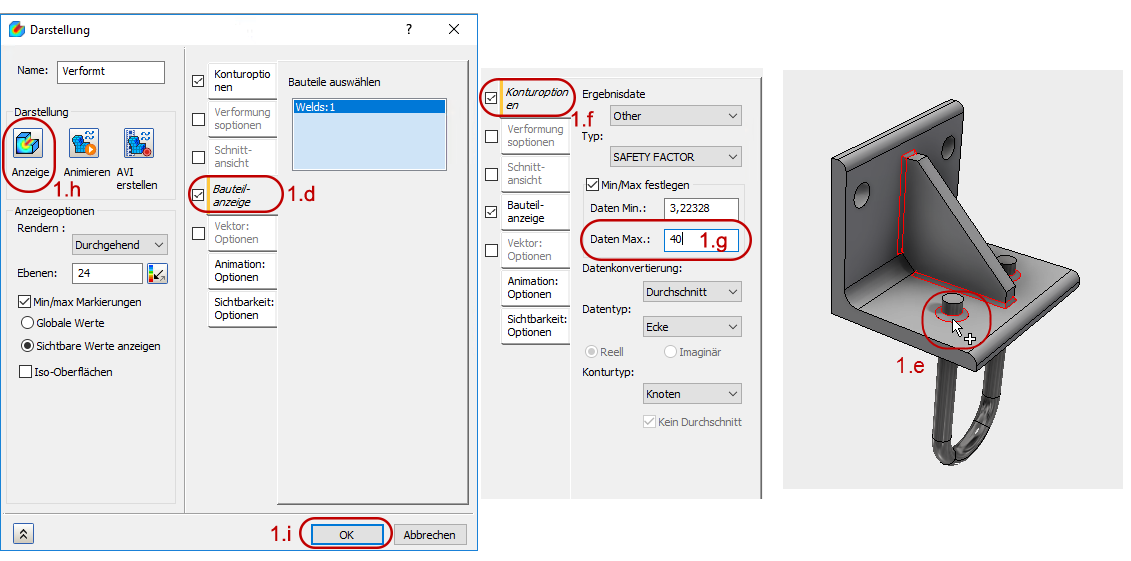

Die folgenden sechs Schritte finden Sie in Abbildung 1.d – 1.i .
Abbildung 1.d – 1.i

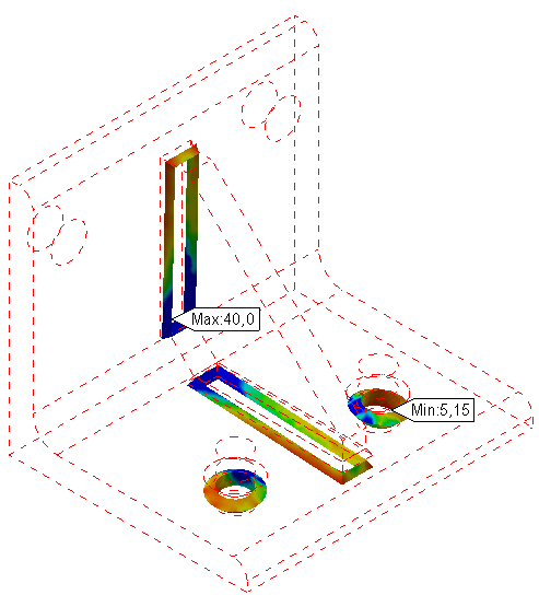

Klicken Sie auf die Registerkarte Bauteilanzeige im Dialogfeld Darstellung.
Klicken Sie im Modellansichtsbereich auf eine der Schweißnähte, um den Schweißnahtbereich auszuwählen. Der Bauteilname wird in der Liste Ausgewählte Teile im Dialogfeld Darstellung angezeigt.
Klicken Sie auf die Registerkarte Konturoptionen im Dialogfeld Darstellen.
Geben Sie erneut 40 in das Eingabefeld Daten Max. ein. (Durch das Reduzieren der Anzahl der angezeigten Teile wird der Datenbereich zurückgesetzt.)
Klicken Sie auf Anzeige. Falls gewünscht, vergrößern Sie die Ansicht, um die Schweißnähte besser zu sehen. Ihr Sicherheitsfaktor-Konturdiagramm sollte in etwa der folgenden Abbildung entsprechen:
Klicken Sie auf OK, um das Dialogfeld Darstellung zu schließen.
