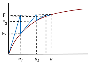

Die entsprechenden FEM-Gleichungen lauten wie folgt:
Lineare Analyse |
Nichtlineare Analyse |
Die Differenz (F – Fi) wird Restkraft genannt. Der Vorgang wird wiederholt, bis F = Fi ist. |

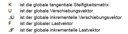

Dabei gilt:
Die globale tangentiale Steifigkeitsmatrix ist eine Funktion der globalen Verschiebungen
, da es sich um eine nichtlineare Aufgabenstellung handelt.
Der aktuelle globale Verschiebungsvektor ist die Summe der vorhergehenden

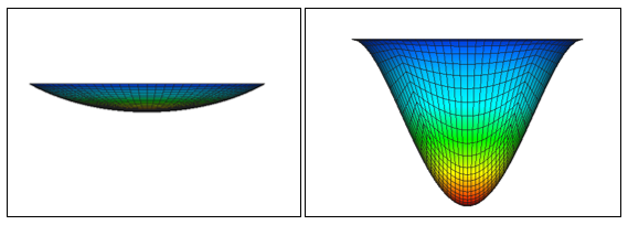

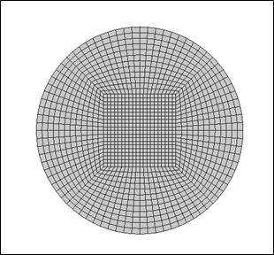

Der Effekt der Spannungsversteifung (manchmal auch geometrische Versteifung genannt) ist am deutlichsten bei dünnen Strukturen, wo die Biegesteifheit im Vergleich zur axialen Steifigkeit sehr klein ist. Stellen Sie sich beispielsweise ein vorversteiftes Fell einer Trommel vor, das einer gleichmäßigen Drucklast ausgesetzt ist. Die Struktur ist rundum am Rand befestigt. Diese dünnwandige Struktur durchläuft eine beträchtliche Spannungsversteifung, während das Teil von der Reaktion auf die Last bei Biegung zur Reaktion auf die Last in der Ebene übergeht.
Die folgenden Abbildungen zeigen zwei Ergebnisse des vorversteiften Trommelfells. Die erste Abbildung zeigt eine tatsächliche Abweichung bei Aktivierung von großen Verschiebungseffekten (maximale Abweichung 0,8 Zoll). In der zweiten Abbildung ist die Verformung mit großen Verschiebungen deaktiviert. Beachten Sie, dass die Verformung in der zweiten Abbildung herunterskaliert wurde, da die maximale Abweichung mehr als 5.000 Zoll beträgt.

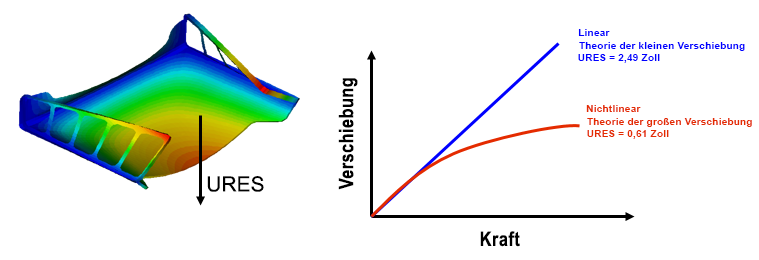

Dünne Platten unter Belastung außerhalb der Ebene mit drei oder vier fixierten Seiten sind ebenfalls häufige Beispiele für Spannungsversteifung. Bei der unten abgebildeten Briefablage prognostiziert ein lineares Modell eine proportionale Reaktion, wenn die verteilte Last auf der Oberfläche des Teils erhöht wird, während das nichtlineare Modell anzeigt, dass die Verschiebung aufgrund des Spannungsversteifungseffekts mit zunehmender Spannung abnimmt.
Anmerkung:

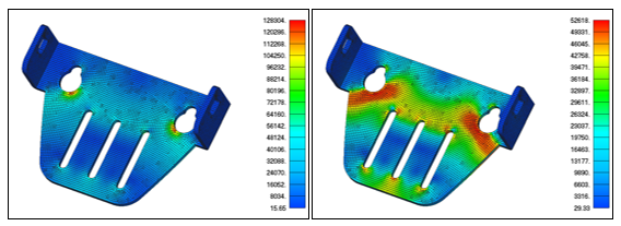

Die meisten Materialien und sogar Metalle haben jedoch ein gewisses Maß an Duktilität. Aufgrund dieser Duktilität können Hotspots lokal versagen, wodurch sich die Spannungen im Vergleich zur Prognose einer linearen Analyse verringern.
Die Metallhalterung aus der folgende Abbildung zeigt die höchst unterschiedliche Spannungsverteilung zwischen linearen und nichtlinearen Materialien. Das Metall hat eine Streckgrenze von 50 ksi. Das linke Bild enthält die Ergebnisse einer linearen Materialanalyse und zeigt Spitzenspannungen deutlich über der Streckgrenze. Die nichtlineare Materialanalyse auf der rechten Seite weist aufgrund der Spannungsumverteilung eine ganz andere Kontur auf. Bei der nichtlinearen Materialanalyse lag die größte plastische Dehnung bei 1 %.

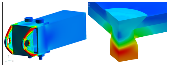

Kontaktbedingungen modellieren die Interaktion zweier separater Bauteile oder unterschiedlicher Flächen eines Bauteils. Randbedingungen wie Flächenkontakt werden im Allgemeinen als nichtlinear angesehen. In letzter Zeit hat sich jedoch ein Trend entwickelt, der bei einigen FEM-Anwendungen die Ausführung einer Kontaktanalyse in einer linearen Lösung erlaubt. Bei der Entscheidung zwischen linearer und nichtlinearer Kontaktanalyse stellt man sich am besten diese Fragen:
Wenn die Antwort auf eine dieser drei Fragen ja lautet, ist in der Regel die Durchführung einer nichtlinearen Lösung zu empfehlen, um das bestmögliche Ergebnis zu erzielen. Die beiden folgenden Modelle zeigen zwei Beispiele zur Verwendung von linearen und nichtlinearen Lösungen. Das Modell der Anhängerkupplung auf der linken Abbildung besteht zwar aus sechs Teilen in einer Baugruppe, kann aber als lineare Kontaktlösung ausgeführt werden, da sich zunächst alle Bauteile berühren und die Verschiebungen klein sind. Das Nietenmodell auf der rechten Seite hingegen erfordert wegen der großen Verschiebungen und der Notwendigkeit eines nichtlinearen plastischen Materialmodells eine nichtlineare Lösung.

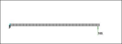

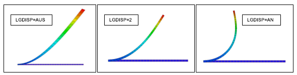

Dieser nichtlineare Effekt bedeutet einfach, dass sich die Richtung der Kräfte mit den Verformungen bzw. der Bewegung des Bauteils ändert. Drucklasten sind ein perfektes Beispiel für nachlaufende Kräfte, da sie immer lotrecht zur Fläche wirken. Wenn ein Bauteil sich verformt, passen die nachlaufenden Kräfte die Richtung der Lasten an, um sicherzustellen, dass sie weiterhin lotrecht zur Fläche sind.
Der unten abgebildete Auslegerbalken hat an der Spitze eine Drucklast von 100 psi. Es werden drei Analysen mit unterschiedlich großen Verschiebungen durchgeführt (unter Verwendung des Parameters LGDISP in Inventor Nastran).
Die Ergebnisse der drei Durchläufe sind unten abgebildet. Das erste Bild zeigt das unrealistische "Wachstum", das auftritt, wenn große Verschiebungseffekte deaktiviert sind (LGDISP=AUS). Das zweite Bild zeigt die Ergebnisse, wenn große Verschiebungen aktiviert, aber nachlaufende Kräfte deaktiviert sind (LGDISP=2). Beim letzten Bild sind sowohl große Verschiebungen als auch nachlaufende Kräfte aktiviert (LGDISP=AN). Dies bietet die größte Genauigkeit.
