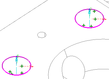

Tastermittelpunkte anzeigen
Wählen Sie Punktewolke-Registerkarte > Anzeigen-Gruppe > Geometriepunkt-Modus > Tastermittelpunkte-Option aus, um den Tastermittelpunkt für die gemessenen Punkte anzuzeigen.
Die Positionen der Tastermittelpunkte werden als Kreuze auf allen Merkmalen gezeigt, die in der CAD-Ansicht dargestellt sind. Zum Beispiel:
