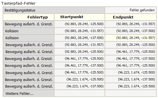

Während Tasterpfadfarben in der CAD-Ansicht und Prüfstatussymbole in der Prüfsequenz den Fehlertyp des ersten gefundenen Fehlers in einem Tasterpfad hervorheben, können Sie detailliertere Informationen über die Messwegprüfung in der Info-Registerkarte ansehen.
Um die Prüfungsfehler in der Info-Registerkarte anzusehen:
Zum Beispiel:
Bis zu zehn Fehler pro Element können im Bericht wiedergegeben werden. Wenn mehr als zehn Fehler gefunden werden, wird in der Registerkarte Weitere Fehler... angezeigt. Es werden jedoch keine Details angegeben.
