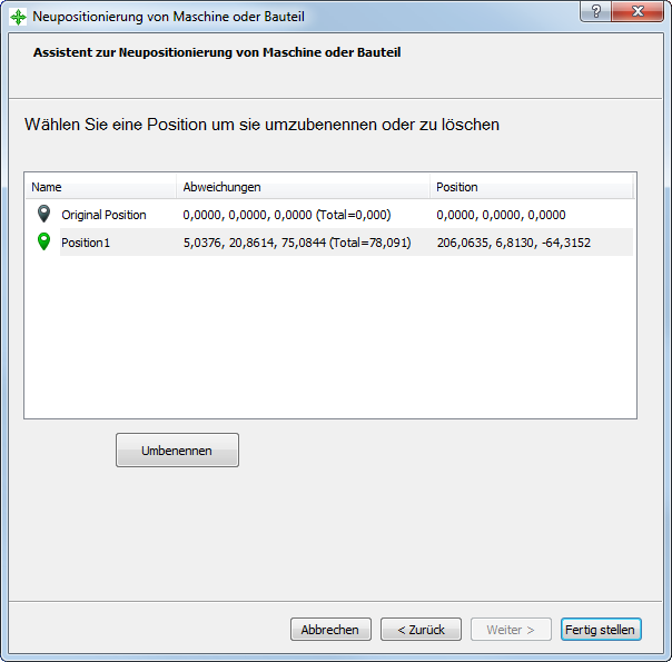

Standardmäßig werden im Assistenten für Neupositionierung alle von Ihnen erstellten Positionen aufgelistet. Dadurch können Sie Positionen erneut verwenden, wenn Sie verschiedene Beispiele desselben Teils messen müssen, aber auch um ein Gitter von Positionen zum Messen großer Bauteile beizubehalten. Indem Sie die Option Zuvor erstellte Positionen ändern des Assistenten einsetzen, können Sie Positionsnamen ändern, um deren Verwendung zu ermitteln. Außerdem können Sie mithilfe dieser Option Positionen zu löschen, die nicht länger benötigt werden.
So verwalten Sie die Listenpositionen:
. Der Assistent zur Neupositionierung von Maschine oder Bauteil wird angezeigt.
Klicken Sie alternativ mit der rechten Maustaste auf eine Position in der Liste und wählen Sie dann entweder Umbenennen oder Löschen aus dem Kontextmenü aus.
