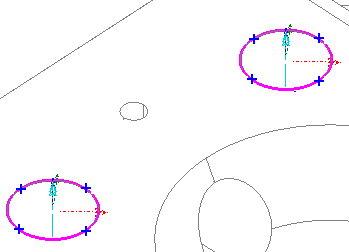

Wählen Sie Punktewolke-Registerkarte > Anzeige-Gruppe > Geometriepunkt-Modus > Option Theoretische Kontaktpunkte aus, um die Positionen anzuzeigen, an denen der Taster bei gemessenen Merkmalen die Oberfläche des Bauteils berühren soll.
Die Positionen der theoretischen Kontaktpunkte werden als Kreuze auf allen Merkmalen gezeigt, die in der CAD-Ansicht dargestellt sind. Zum Beispiel:
