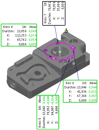

Wenn Sie automatische Beschriftungen horizontal und vertikal anzeigen möchten, klicken Sie auf Ansicht-Registerkarte > Beschriftungen-Gruppe > Geometrie und Form > Standard-Beschriftungen.
Der Beschriftungstext wird horizontal und vertikal angezeigt. Zum Beispiel:
Die Ausrichtung jeder Beschriftung hängt von ihrer Position in der CAD-Ansicht ab.
