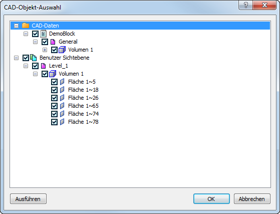

Um CAD-Ebenen und -Objekte von einer Prüfung auszuschließen, klicken Sie auf Messung-Registerkarte > Optionen-Gruppe > Aktive Ebenen.
So legen Sie fest, welche CAD-Sichtebenen und -Objekte in eine Prüfung eingeschlossen werden:
, um die Ordner zu erweitern und die Einträge für CAD-Sichtebenen und -Objekte anzuzeigen.
zeigt an, dass der Eintrag in die Prüfung eingeschlossen ist.
zeigt an, dass der Eintrag von der Prüfung ausgeschlossen ist.
zeigt an, dass eine Elternebene oder ein -objekt eine Mischung aus ein- und ausgeschlossenen Einträgen enthält.
In diesem Beispiel können nur Fläche 1~5 und Fläche 1~18 in Level_1 geprüft werden:
Die CAD-Sichtebenen, die in der CAD-Ansicht angezeigt werden, und die Ebenen, die geprüft werden können, werden separat gesteuert. Dies ermöglicht es, eine Fläche in der CAD-Ansicht anzuzeigen, diese aber für Messzwecke zu ignorieren. Um festzulegen, welche CAD-Sichtebenen:
