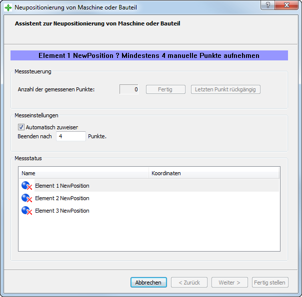

Wenn Sie ein Bauteil oder Gerät neu positionieren, passt PowerInspect Messungen, die vor und nach dem Verschieben vorgenommen wurden, an und verwendet diese zum Anlegen einer Transformation. Diese Transformation wird automatisch auf alle neuen Messungen angewendet, die nach der Neuausrichtung vorgenommen wurden. Es ermöglicht außerdem, die Prüfung im ursprünglichen Koordinatensystem fortzusetzen.

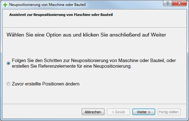

So erstellen Sie eine neue Position:
. Der Assistent zur Neupositionierung von Maschine oder Bauteil wird angezeigt.

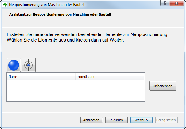

Kugel - Klicken Sie auf diese Schaltfläche, um ein Kugel-Element zu erstellen.
Punkt - Klicken Sie auf diese Schaltfläche, um ein Punkt-Element zu erstellen. Sie müssen einen starren Taster zur Messung von Punkten einsetzen.
Merkmale werden standardmäßig sequenziell nummeriert, beginnend bei Element 1. Um ein Element umzubenennen, wählen Sie dessen Eintrag in der Liste aus, klicken auf Umbenennen und geben dann den neuen Namen ein.
Wenn Sie ein Element entfernen möchten, klicken Sie mit der rechten Maustaste auf den Eintrag und wählen dann Löschen aus dem Kontextmenü aus. Klicken Sie im Bestätigungsdialog auf OK.

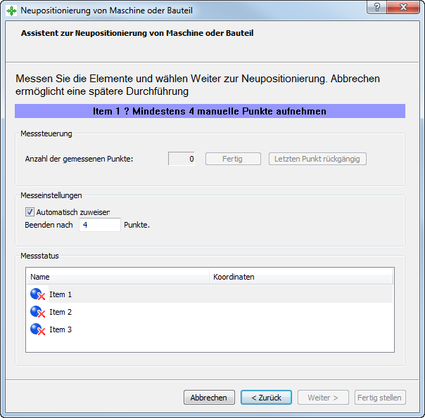

Wählen Sie alternativ die Option Automatisch zuweisen aus, geben Sie die Anzahl von Punkten ein, die zur Messung der Kugel erforderlich ist, und prüfen Sie anschließend das Element. PowerInspect speichert die Messung automatisch, sobald Sie die festgelegte Anzahl an Punkten gemessen haben.

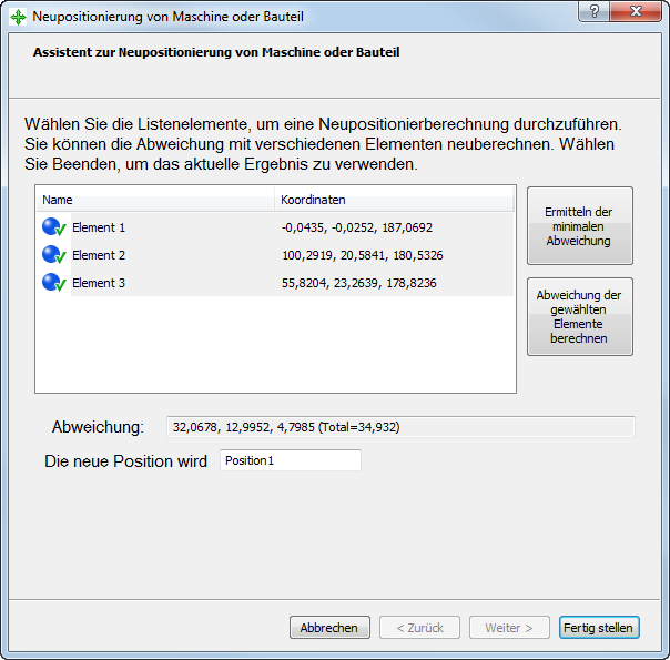

Der Bereich Abweichung zeigt die Gesamtabweichung zwischen den neuen und anfänglichen Positionen der gewählten Elemente an.
