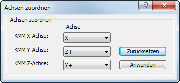

Das Zuordnen von Achsen ermöglicht Ihnen, die DRO-Achsen an die Achsen des Messgeräts anzupassen.
So ändern Sie die Zuordnung der Achsen für das DRO:
Jede Anzeigeachse kann nur einmal verwendet werden. Wenn Sie eine Achse mehr als einmal verwenden, wird eine Warnmeldung angezeigt, wenn Sie die Einstellungen anwenden.
Im folgenden Beispiel wird die Y-Achse des Teils mit der Z-Achse des KMM, die Z-Achse des Teils mit der Y-Achse des KMM und die X-Achse des Teils mit der X-Achse des KMM, jedoch in entgegengesetzter Richtung, ausgerichtet.
Sie können die in dem DRO angezeigten Werte korrigieren, indem Sie die folgenden Achsenzuordnungen verwenden:
