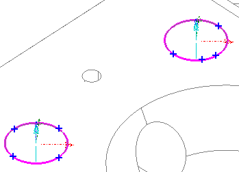

Wählen Sie Punktewolke-Registerkarte > Anzeigen-Gruppe > Geometriepunkt-Modus > Kontaktpunkt-Option aus, um den Tasterkontaktpunkt für die gemessenen Merkmale anzuzeigen.
Die Positionen der Kontaktpunkte werden als Kreuze auf allen Merkmalen gezeigt, die in der CAD-Ansicht dargestellt sind. Zum Beispiel:
