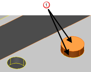

  1. Wählen Sie ein Volumenmodell aus. Vergrößern und drehen Sie das Modell, sodass die Volumenflächen deutlich sichtbar sind:
  2. Wählen Sie die zu skalierenden Flächen aus .

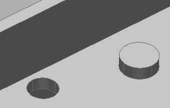

  7. Klicken Sie auf , um den Skalierungsfaktor anzuwenden und das Modell zu aktualisieren.
