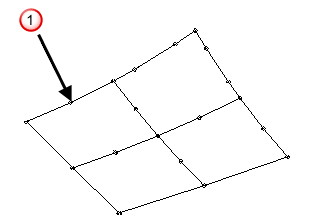

Betrachten Sie den Punkt auf der folgenden Fläche.

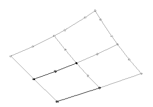

Anschließend werden die entsprechenden, unten dargestellten Spannen überprüft.
Befindet sich ein Punkt bei ungefähr X Prozent entlang einer entsprechenden Spanne , wird kein Punkt hinzugefügt. Andernfalls wird ein Punkt hinzugefügt .
Punkte bei ungefähr X Prozent definieren eine neue Flächenkurve .
PowerShape fügt weiterhin Kurven zur Fläche hinzu, bis sich jeder Punkt an der Schnittstelle einer Lateralen und einer Longitudinalen befindet.
