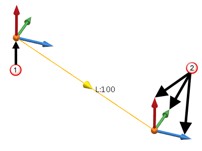

Linie grafisch verschieben (Ebenen-Ziehgriffe)
  1. Wählen Sie eine Linie aus.
  2. Klicken Sie mit der rechten Maustaste auf die Linie, und wählen Sie Grafische Ziehgriffe der Arbeitsebene aus dem Kontextmenü.
  3. Ziehen Sie die Griffe, um die Linie zu ändern:
    • Verwenden Sie die kreisförmigen Ziehgriffe der Arbeitsebene , um einen Linienpunkt frei zu verschieben.
    • Verwenden Sie die Pfeil-Ziehgriffe in der Arbeitsebene , um einen Linienpunkt entlang einer festgelegten Achse zu verschieben.
Anmerkung: Durch das Bewegen des Cursors über einen Ziehgriff wird dieser hervorgehoben und somit angezeigt, dass er verschoben werden kann.
