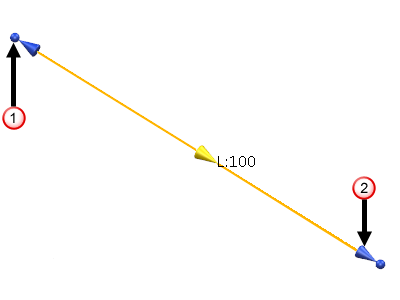

  3. Um die Linie zu ändern, verwenden Sie die verschiedenen Ziehgriffe:
    • Verwenden Sie die kreisförmigen Ziehgriffe , um einen Linienpunkt frei zu verschieben.
    • Verwenden Sie die Ziehgriffe mit einer Pfeilspitze , um einen Linienpunkt entlang der Richtung der Linie zu verschieben.

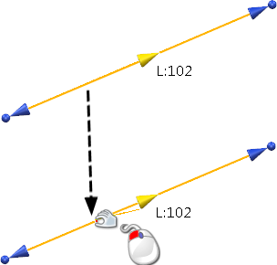

Wenn Sie die Linie an einer anderen Position als einem Ziehgriff auswählen, wird die komplette Linie an die neue Position verschoben. Dies wird im Folgenden veranschaulicht:
