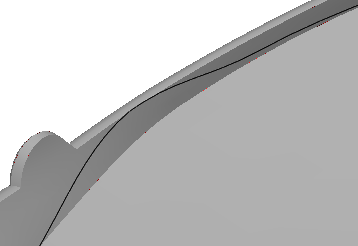

  1. Wählen Sie die gefangene Bézierkurve aus.
    Die Referenzpunkte auf der Kurve werden angezeigt:

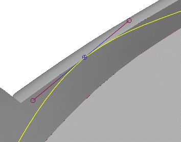

  2. Wählen Sie einen Referenzpunkt auf der Kurve aus.
  3. Ziehen Sie den Punkt, um die Form der Kurve ändern.
  4. Klicken Sie auf eine Stelle außerhalb des Modells, um die Kurve abzuwählen.
    Die Kurve bildet die neue Form und verbleibt auf der Oberfläche des Modells.
