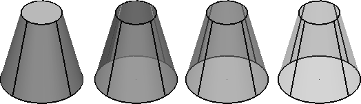

Mit den verschiedenen Transparenz-Einstellungen können Sie die folgenden Resultate erzielen:
