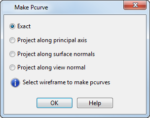

Sie können P-Kurven aus Drahtmodellen erstellen, die auf einer Oberfläche liegen (innerhalb der Toleranz), oder indem Sie ein Drahtmodell auf eine Oberfläche projizieren:
, um das Dialogfeld Erstelle P-Kurve anzuzeigen:
Wählen Sie das Drahtmodell
aus, nachdem Sie Exakt ausgewählt haben.
Wählen Sie nur ein Drahtmodell aus, das auf der Fläche liegt, da jedes Drahtmodell, das über oder unter der Fläche liegt, nicht verwendet werden kann, um mit dieser Methode P-Kurven zu erstellen.

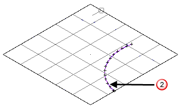

Die erstellten P-Kurven sind nur mit einem Drahtmodell erzeugt worden, das die Fläche berührt und alle Teile des Drahtmodells, die sich über der Fläche hinaus ausdehnen, werden ignoriert. Dies wird im Folgenden gezeigt
Das Drahtmodell wurde nicht gezeichnet, um die P-Kurven klarer darzustellen.
