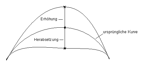

Sie können den Befehl Feineinstellung verwenden, um Punkte auf einer Kurve, auf einer zusammengesetzten Kurve und auf einer Flächenkurve leicht zu verschieben.

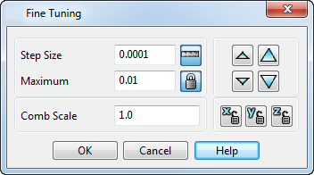

  3. Verwenden Sie das Dialogfeld Feineinstellung, um den Punkt wie gewünscht zu verschieben:
    • Schrittweite – Die Schrittweite, um die der Punkt verschoben wird, wenn Sie auf oder klicken. Sie können den Wert als Prozentsatz des Maximums oder in Einheiten angeben.
    • Maximum – Die maximale Entfernung, um die der Punkt von seiner ursprünglichen Position verschoben werden kann. Ist die Funktion gesperrt , können Sie den Punkt maximal um den angegebenen Wert von seiner ursprünglichen Position verschieben. Ist die Funktion entsperrt , besteht für das Verschieben des Punkts keine Einschränkung.
    • – Klicken Sie auf diese Pfeile, um die Punkte nach oben oder nach unten zu verschieben. Jeder Klick auf einen kleinen Pfeil bewegt den Punkt in X, Y und Z um die festgelegte Schrittweite. Bei jedem Klick auf einen großen Pfeil wird der Punkt um den fünffachen Wert der unter Schrittweite angegebenen Schrittweite verschoben.
      Sie können auch die Nach-oben- und Nach-unten-Pfeiltasten der Tastatur verwenden, um den Punkt um die unter Schrittweite angegebene Schrittweite zu verschieben.
    • – Mit diesen Schaltflächen können Sie die Bewegungen in X-, Y- oder Z-Richtung individuell sperren und entsperren.
    • Krümmungsmaßstab – Legt die Größe der angezeigten Krümmungslinien fest. Die Anzeige erfolgt über Kurven-Werkzeuge-Registerkarte > Ändern-Gruppe > Krümmungslinien.
