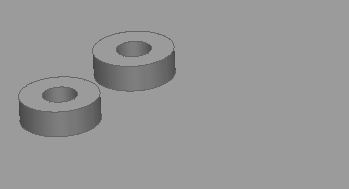

Wählen Sie das Volumenmodell aus. Vergrößern und drehen Sie das Modell, sodass die Volumenflächen deutlich sichtbar sind:
Wählen Sie die zu spiegelnden Flächen
aus.

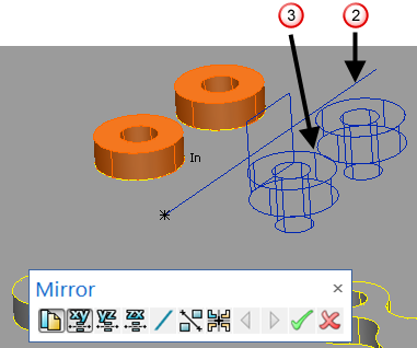

Klicken Sie auf Ändern-Registerkarte > Umformen-Gruppe > Spiegeln, um die
Spiegeln
-Symbolleiste anzuzeigen:
Klicken Sie auf
. Die Anzeige des Mauszeigers ändert sich zu

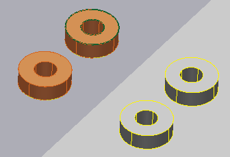

Klicken Sie, um den Startpunkt der Spiegelebene zu definieren. Während Sie die Maus bewegen, werden die Linie und die gespiegelten Objekte angezeigt.
Klicken Sie, um den Endpunkt der Spiegelebene zu definieren. Die Spiegelebene
wird mit einer Vorschau des gespiegelten Objekts
angezeigt.
Klicken Sie auf
, um das Modell zu aktualisieren.
Klicken Sie auf
, um die Symbolleiste zu schließen.
