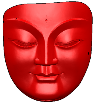

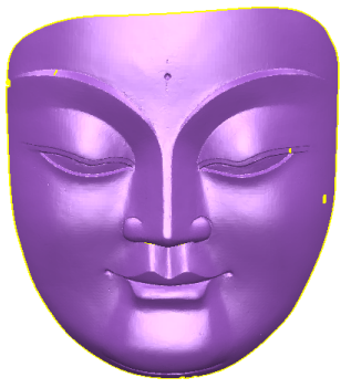

  6. Klicken Sie auf OK, um ein trianguliertes Netz zu erstellen:
  7. Klicken Sie auf Start-Registerkarte > Löschen-Gruppe > Elemente,um die Wolke zu löschen und das Netz anzuzeigen:
  8. Wählen Sie das Netz aus.
  9. In diesem Beispiel muss das Netz umgekehrt werden. Klicken Sie auf Netz-Werkzeuge-Registerkarte > Ändern-Gruppe > Umkehren, um das Netz umzukehren:
