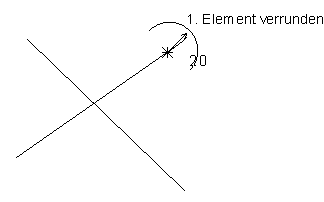

    Sie werden feststellen, dass der Mauszeiger nun als Bogen mit einem angehängten Wert und einem Pfeil angezeigt wird. Bei dem angehängten Wert handelt es sich um den standardmäßigen Radiuswert:
    Um den Standard-Radius während der Erstellung des Verrundungsbogens zu ändern, tippen Sie den Radiusbefehl r direkt in das Grafikfenster ein, gefolgt von dem neuen Wert. Zum Beispiel:
    r 50
    Drücken Sie Eingabe.
    Der neue Radiuswert wird zum standardmäßigen Radiuswert und wird jetzt an den Mauszeiger angehängt. Der standardmäßige Radiuswert kann ebenso mithilfe der Kreisbögen-Seite des Optionen-Dialogs verändert werden.
    Wenn Sie den Mauszeiger über ein geeignetes Objekt bewegen, teilt Ihnen der Intelligenter Cursor mit, dass Sie dieses Objekt als das erste Element auswählen können:

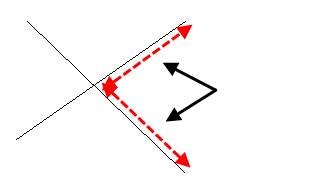

    Wir können die zwei Linien an beliebiger Stelle auswählen, wie unten gezeigt:
Anmerkung: Wenn Sie die erste Linie auswählen und den Mauszeiger über die zweite Linie bewegen, wird ein Verrundungsbogen angezeigt, der darstellt, wo der Bogen erstellt wird. Außerdem wird Ihnen mitgeteilt, dass diese Linie als die zweite Linie ausgewählt werden kann.
Anmerkung: Zwischen den zwei Objekten und dem Verrundungsbogen bestehen Abhängigkeiten. Wenn Sie eins der drei Objekte ändern, werden die anderen beiden aktualisiert.

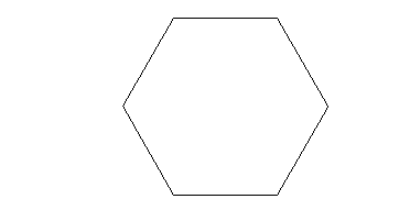

  1. Erstellen Sie eine zusammengesetzte Kurve, zum Beispiel:
