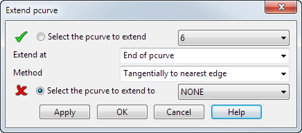

  2. Klicken Sie auf der Trimmbereich-Symbolleiste auf , um das Dialogfeld Erweiterte P-Kurve anzuzeigen:
    Punktbeschriftungen werden automatisch angezeigt. Verwenden Sie die Schaltfläche , um die Beschriftungen auszublenden oder anzuzeigen.
    Anmerkung: Die Optionen zur Kurvenerweiterung funktionieren nicht, wenn die ausgewählte P-Kurve geschlossen ist. Geschlossene Kurven können mithilfe der Option P-Kurve schneiden geöffnet werden.
  3. Wählen Sie die Option Zu erweiternde P-Kurve wählen aus. Wählen Sie dann die zu verlängernde P-Kurve entweder im Grafikfenster oder aus der Dropdown-Liste aus.
  4. Wählen Sie das zu ändernde Ende der P-Kurve aus:
    • Wählen Sie eine Option aus der Dropdown-Liste Verlängern an aus. Die Punktnummern, die auf der ausgewählten P-Kurve angezeigt werden, ermöglichen Ihnen zu erkennen, welches Start- und welches Endpunkte sind.
    • Klicken Sie auf die grafischen Ziehgriffe am Ende jeder P-Kurve, um festzulegen, wo die Verlängerung durchgeführt werden soll. zeigt an, dass die P-Kurve an diesem Ende verlängert wurde.
    Anmerkung: Wenn Sie vorab Punkte auf der P-Kurve auswählen, wird die Option Verlängern an festgelegt, bevor Sie das Dialogfeld öffnen.

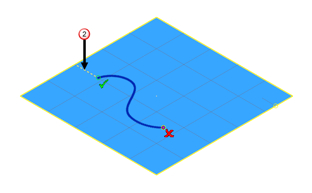

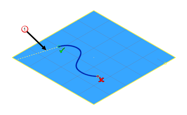

  5. Wählen Sie eine Option aus der Dropdown-Liste Verfahren aus, um festzulegen, wie und wo die P-Kurve verlängert werden soll:
    • Tangential an nächste Kante – Verlängert die P-Kurve entlang der Tangenten an den gewählten Endpunkten an der nächsten Kante der Fläche .
    • Anmerkung: Die Abbildung zeigt ein verlängertes Ende, aber beide Enden können verlängert werden, wenn die Option Beide Enden aus der Liste Verlängern an ausgewählt wurde.
