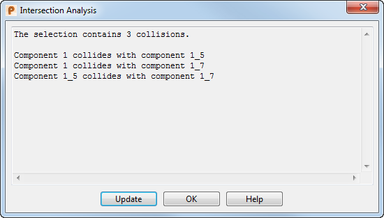

  2. Klicken Sie auf Baugruppe-Registerkarte > Ändern-Gruppe > Schnitt, um das Dialogfeld Durchdringungsanalyse anzuzeigen:
    Dieses Dialogfeld zeigt alle Kollisionen zwischen den ausgewählten Komponenten an.
  3. Wählen Sie andere Komponente aus, und klicken Sie auf Aktualisieren, wenn Sie sie überprüfen möchten.
  4. Klicken Sie auf OK, um den Dialog zu schließen.
