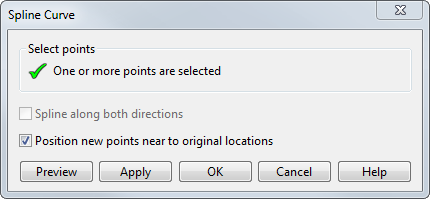

  3. Klicken Sie auf Verwalten-Registerkarte > Ändern-Gruppe > Glätten, um das Dialogfeld Kurve glätten anzuzeigen:
    Tipp: Wenn keine Punkte ausgewählt wurden oder die aktuelle Punktauswahl nicht richtig ist, können Sie andere Kurvenpunkte auswählen, während das Dialogfeld geöffnet ist.
  4. Verwenden Sie die Optionen des Dialogfelds, um die Kurve an den Punkten zu glätten:

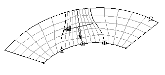

    • Kurve in beide Richtungen glätten – Wählen Sie diese Option aus, um die Glättung um die ausgewählten Punkte herum in beide Richtungen anzuwenden.
    • Neue Punkte nahe ihrer ursprünglichen Lage positionieren – Wählen Sie diese Option aus, um die Punkte nahe ihrer Ursprungspositionen auf der geglätteten Kurve zu positionieren:

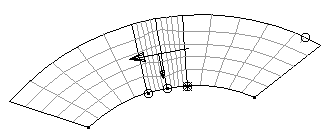

    Andernfalls werden sie gleichmäßig entlang der geglätteten Kurve verteilt:
