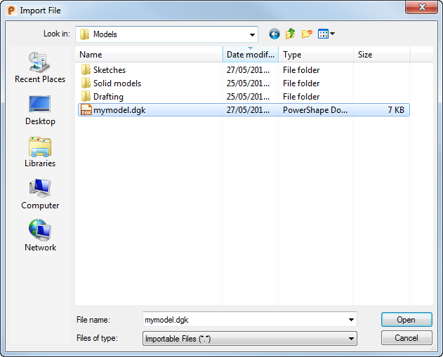

Um eine Datei zu importieren:
  1. Wählen Sie Datei > Importieren aus.
    Der Dialog Import Datei wird angezeigt.
  2. Durchsuchen Sie den Ordner, der die Datei enthält, die Sie importieren möchten.
  3. Wählen Sie den Typ der zu importierenden Datei aus der Liste Dateityp aus.
  4. Geben Sie den Dateinamen ein.
    Anmerkung: Wenn IGES-Dateien importiert werden, verwendet PowerShape eigene Vorgabetoleranzwerte. Vor dem Import können Sie die Standardeinstellungen im Dialog Optionen ändern. Die neuen Werte werden lediglich auf das aktuelle Modell angewendet. Große Toleranzwerte verringern die Qualität von Oberflächen und kleine Toleranzwerte verlangsamen die Anwendung. Möglicherweise müssen Sie verschiedene Möglichkeiten ausprobieren, um so den für Ihr Modell am besten geeigneten Wert herauszufinden.
  5. Klicken Sie auf Öffnen.
    Die Datei wird importiert und geöffnet.
