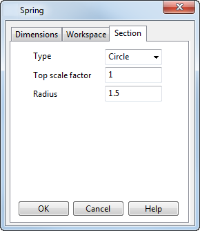

Feder-Dialog - Querschnitt
Verwenden Sie diesen Dialog, um den Querschnitt für eine Volumenfeder oder Regelfläche Feder festzulegen.
Typ – Wählen Sie eine der folgenden Optionen aus der Dropdown-Liste aus:
Anmerkung: Zusätzliche Optionen für polygonförmige Federn werden angezeigt. Weiter Informationen finden Sie unter Polygonoptionen.
Oberer Skalierungsfaktor – Geben Sie den Faktor ein, um den sich die Skalierung des Querschnittradius entlang der Höhe erhöht. Das untenstehende Beispiel zeigt eine polygonförmige Volumenfeder mit einem Querschnittradius von 35 und einemSkalierungsfaktor von 5.
Radius – Geben Sie den Radius für den Schnitt ein.
OK - Übernimmt alle Änderungen und schließt den Dialog.
