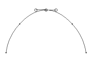

    In diesem Beispiel wurden die ausgewählten Punkte nach unten verschoben. Hier sehen Sie das Ergebnis, das aus der Abwahl der Option Glatt resultiert:

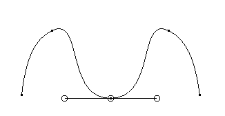

    Wenn die Option Glatt ausgewählt ist, werden die Tangentenrichtungen und -magnituden der Punkte auf allen Seiten des bearbeiteten Punktes freigegeben (sofern diese Punkte nicht ebenfalls bearbeitet werden).
    Hier sehen Sie das Ergebnis, das aus der Auswahl der Option Glatt resultiert:
