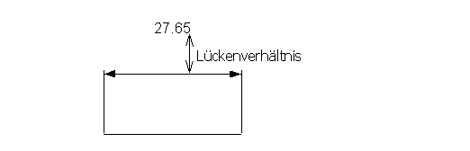

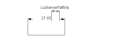

Lückenverhältnis – Ändert die Lücke zwischen der Maßlinie und dem Text:
