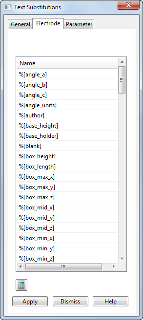

  4. Klicken Sie auf der Text-Symbolleiste auf , um das Dialogfeld Textersetzungen zu öffnen.
  5. Wählen Sie die Elektrode-Registerkarte.
  6. Verwenden Sie eine der folgenden Methoden, um die erforderliche Ersetzungszeichenkette einzugeben:
    • Wählen Sie die gewünschte Ersetzungszeichenkette aus.
    • Klicken Sie auf , um einen Ausdruck mithilfe des Dialogfelds Elektrodenberechnung einzugeben.
      Verwenden Sie die Optionen im Dialogfeld, um einen Ausdruck einzugeben. Der folgende Ausdruck ergibt z. B. eine sichere Höhe von 10 oberhalb des Bauteils:
      %part_max_z + 10
  7. Klicken Sie auf Ausführen.
  8. Klicken Sie auf Schließen, und klicken Sie auf die Zeichnung, um den ersetzten Text anzuzeigen.
