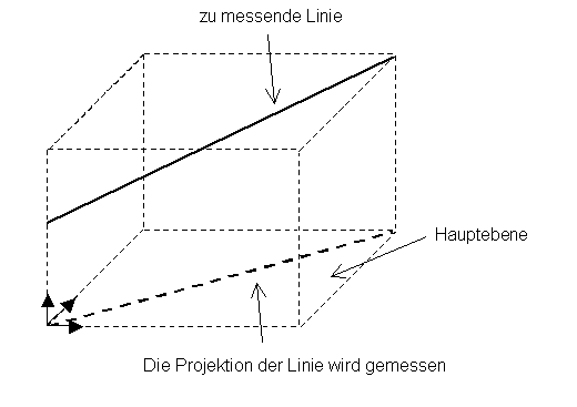

Verwenden Sie die Option Projiziert im Dialogfeld Rechner, um Messungen von Projektionen auf der Hauptebene vorzunehmen.
Eine Linie wird mithilfe einer Projektion auf der Hauptebene gemessen, siehe Bild unten.

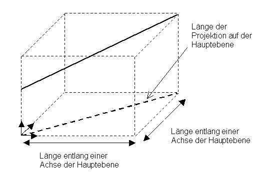

Über die Projektion lassen sich drei Werte messen:
- Die Länge
- Die Länge entlang beider Achsen der Hauptebene.
Um die Länge der Projektion zu messen:
- Positionieren Sie den Mauszeiger über der Linie, bis ein Wert angezeigt wird.
- Doppelklicken Sie auf die Linie, um den Wert in das Ausdrucksfeld einzugeben.
Um die Länge entlang der Achse zu messen:
- Klicken Sie auf die Linie.
- Bewegen Sie den Mauszeiger parallel zu der gewünschten Achse. Während Sie den Mauszeiger bewegen, wird ein Wert angezeigt.
- Klicken Sie, um den Wert in das Ausdrucksfeld einzugeben.

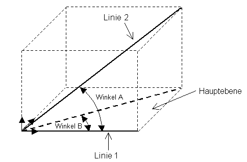

Um Winkel von Linien und Positionen, die auf die Hauptebene projiziert werden, zu messen:
- Wählen Sie die Option Projiziert ab, um Winkel A zwischen Linie 1 und Linie 2 zu messen.
- Wählen Sie die Option Projiziert, um Winkel B zwischen Linie 1 und Linie 2 zu messen.
