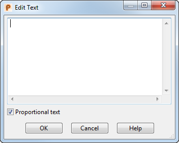

  2. Wählen Sie Duct in der Auswahl Zeichensatz auf der Text-Symbolleiste aus.
  3. Klicken Sie auf eine Stelle auf dem Bildschirm, um das Dialogfeld Text ändern zu öffnen:
  4. Geben Sie den Text im Dialogfeld ein.
  5. Wählen Sie die Option Proportionaltext, um proportional verteilten Text zu erstellen.
    Wenn diese Option abgewählt ist, wird der Text mit fester Breite erstellt.
  6. Klicken Sie auf OK, oder klicken Sie auf dem Bildschirm.

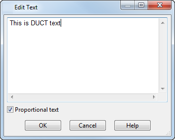

So ändern Sie DUCT-Text
  1. Doppelklicken Sie auf den Text, um das Dialogfeld Text ändern zu öffnen.
    Der ausgewählte Text wird im Dialogfeld angezeigt:
  2. Ändern Sie den Text im Dialogfeld, ändern Sie z. B. die Wörter in:
    Dies ist Text.
