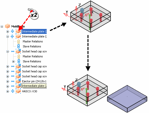

Verwenden Sie die folgenden Baugruppenbaum-Tastenkombinationen zum schnellen Auswählen und Sortieren von Komponenten, zum Hinzufügen von Komponenten in einen freien Bereich und zum Ändern von Beziehungen:
- Doppelklicken Sie auf das Komponentensymbol. Der Mauszeiger ändert sich in
, und die Komponentengrafiken werden am Rande des Modellfensters, das dem Mauszeiger am nächsten ist, angezeigt:

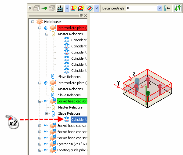

- Doppelklicken Sie auf das Beziehungssymbol, um das Ändern der Beziehung zu starten:
- Doppelklicken Sie auf das Beziehungssymbol einer Komponente, um die Erstellung einer Beziehung mit ausgewählter Haupt- und Unterkomponente zu starten:
