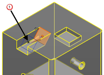

Wählen Sie die zu verschiebende Fläche aus:
Klicken Sie auf Ändern-Registerkarte > Umformen-Gruppe > Verschieben. Die Symbolleiste Verschieben wird angezeigt.
Klicken Sie auf .
Geben Sie Verschiebewerte in der Symbolleiste ein, oder klicken Sie im Grafikfenster auf einen Punkt . Eine Voransicht wird angezeigt:

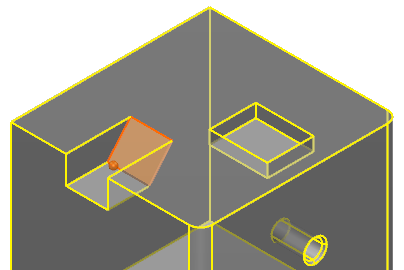

Klicken Sie, und ziehen Sie den angezeigten grafischen Ziehpunkt, um die neue Position anzugeben.
Klicken Sie auf , um die Fläche zu verschieben und die zugeordnete Geometrie zu aktualisieren.
