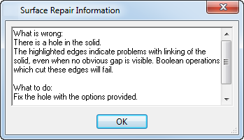

Verwenden Sie diese Symbolleiste mit ausgewählter Reparaturoption, um die Werkzeuge zur Oberflächenerstellung und -bearbeitung zum Reparieren der Oberfläche zu verwenden, bevor sie wieder zum Volumenmodell hinzugefügt wird.
Anmerkung: Die erforderlichen Werkzeuge zum Erstellen und Bearbeiten von Kurven und Oberflächen werden angezeigt.
Anmerkung: Wenn eine Fläche ausgewählt ist, versucht der Volumenmodell-Doktor, die Oberfläche wieder zum Volumenmodell hinzuzufügen.
- Abbrechen
– Klicken Sie, um Änderungen zur Oberflächenbearbeitung abzubrechen.
