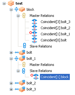

Verwenden Sie das Kontextmenü Verknüpfungen, um Verknüpfungen zu bearbeiten oder zu löschen.
Um das Verknüpfung-Kontextmenü anzuzeigen, klicken Sie mit der rechten Maustaste auf eines der folgenden Elemente im Baugruppenbaum:
- Hauptbezüge-Verzweigung
- Unterverknüpfungen-Verzweigung
- die Verknüpfung (zum Beispiel Gleichzeitig, Senkrechte).
Im Verknüpfung-Kontextmenü wird in Abhängigkeit vom ausgewählten Element eine Kombination der folgenden Optionen angezeigt:
- Erstellen – Zeigt das Dialogfeld Verknüpfung erstellen an.
- Löschen – Löscht die Verknüpfung.
- Auswahlinformationen – Zeigt das Dialogfeld Auswahlinformationen an, das Details über die ausgewählten Objekte und Verknüpfungen enthält.
- Bearbeiten – Zeigt die Beziehung bearbeiten-Symbolleiste an. Sie können diese verwenden, um Haupt- und Unterverknüpfungen zu bearbeiten.
- Abgeschaltet – Entfernt die Verknüpfung zwischen den beiden Komponenten.
Das
-Symbol wird neben der Haupt- und der Unterverknüpfung angezeigt, um anzugeben, dass es abgeschaltet ist:
Um die Verknüpfung wieder hinzuzufügen, klicken Sie im Baugruppenbaum erneut mit der rechten Maustaste auf die Verknüpfung und wählen Abgeschaltet aus.
