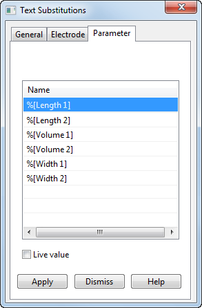

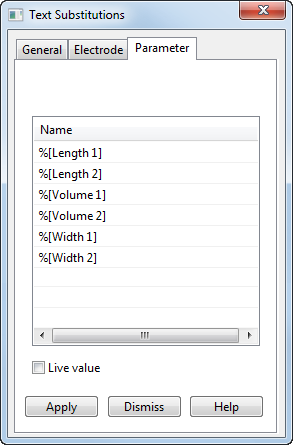

  4. Klicken Sie auf der Text-Symbolleiste auf , um das Dialogfeld Textersetzungen zu öffnen.
  5. Wählen Sie die Registerkarte Parameter aus.
  6. Wählen Sie die gewünschte Ersatzzeichenkette aus.
  7. Klicken Sie auf Ausführen.
  8. Klicken Sie auf Verwerfen und klicken Sie auf die Zeichnung, um den ersetzten Text anzuzeigen.
