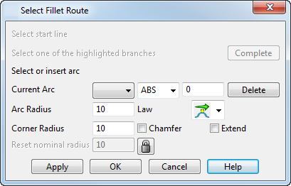

Verwenden Sie diesen Dialog, um:
- Verrundungsspuren auszuwählen.
- die Form der Verrundung zu steuern.

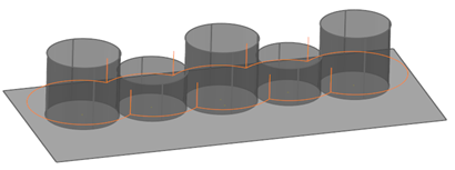

In diesem Dialogfenster werden Referenzlinien angezeigt, die Sie dabei unterstützen, die Verrundungsspur zu ermitteln.
Anmerkung: Die Referenzlinien entsprechen den Leitkurven der möglichen Verrundungen. Diese Linien werden ausgewählt, um Verrundungen gemäß Ihren Anforderungen zu erstellen.
