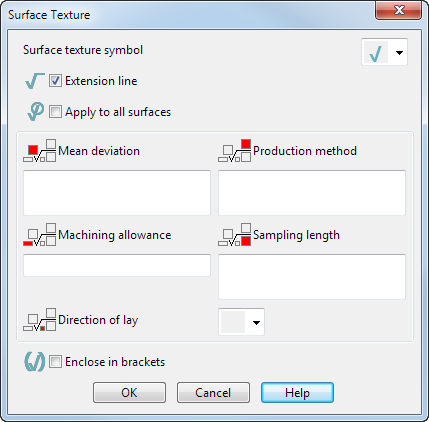

Dialogfeld Oberflächenbeschaffenheit
Verwenden Sie dieses Dialogfeld, um die Oberflächenbeschaffenheit anzugeben.
Oberflächenbeschaffenheit-Symbol – Wählen Sie ein Symbol für die Oberflächenbeschaffenheit aus der Liste aus.
Verlängerungslinie – Wählen Sie diese Option aus, um die Linie gemäß den Informationen zur Oberflächenbeschaffenheit zu verlängern.
An alle Flächen anbringen – Wählen Sie diese Option aus, um die Oberflächenbeschaffenheit auf alle Oberflächen im Modell anzuwenden.
Geben Sie die folgenden Einstellungen für die Oberflächenbeschaffenheit an:
Einklammern – Wählen Sie diese Option aus, um den Oberflächenbeschaffenheit-Bezugskreis in Klammern einzuschließen.
OK – Erstellt den Oberflächenbeschaffenheit-Bezugskreis und schließt das Dialogfeld.
