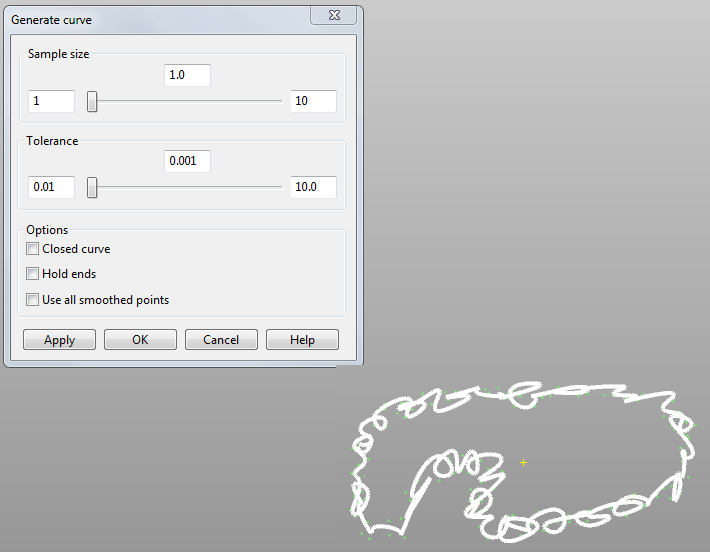

  2. Klicken Sie auf Wolken-Werkzeuge-Registerkarte > Erstellen-Gruppe > Kurve. Das Dialogfeld Kurve erstellen wird zusammen mit einer Kurve angezeigt, die den vorgabemäßigen Werten für die Kurvenerstellung entspricht:
    Anmerkung: Es wird davon ausgegangen, dass die Punkte in der Wolke in der richtigen Reihenfolge sind. Falls die Wolke importiert wurde, ist der erste Punkt der Startpunkt der Kurve und der letzte Punkt der Endpunkt der Kurve.

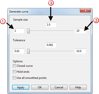

  3. Verwenden Sie die Schieberegler im Dialogfeld Kurve erstellen, um die benötigte Kurve zu erstellen:
    Für jede Schieberegler-Option werden die folgenden Werte angezeigt:
    • Mindestwert .
    • Höchstwert .
    • Aktueller Wert .

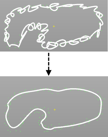

    Verwenden Sie eine Kombination der Schieberegler, um eine glatte Kurve zu erstellen, die die Wolke repräsentiert:
    • Verwenden Sie den Auswahlgröße-Schieberegler, um die Anzahl an auszuwählenden Punkten zu steuern, um eine glattere Annäherung der Wolke für die Kurve zu erstellen. Der Minimalwert liegt bei 1.
    • Verwenden Sie den Toleranz-Schieberegler, um den maximalen Abstand von jedem beliebigen Wolkenpunkt zum nächsten Teil der Kurve festzulegen. Der Minimalwert liegt bei 0.

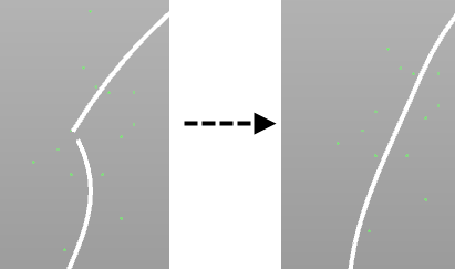

  4. Erstellen Sie eine geschlossene Kurve aus einer offenen Kurve, indem Sie die Option Geschlossene Kurve auswählen.
    Die folgenden Optionen stehen zur Verfügung, wenn Geschlossene Kurve ausgewählt wurde:
    • Wählen Sie die Option Enden beibehalten aus, um die Kurve genau an den Start- und Endpunkten der Wolke zu beginnen und abzuschließen.
    • Verwenden Sie Alle geglätteten Punkte verwenden, um in Fällen, in denen weniger Punkte verfügbar sind, kleinere Auswahlen am Start und Ende einer Kurve zu verwenden.
